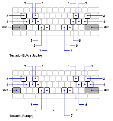

Mantenha pressionada a tecla Shift mais uma das teclas listadas em um teclado em inglês (EUA) para usar uma sobreposição temporária. Por exemplo, pressione Shift+E ou Shift+P para suprimir temporariamente o ponto de extremidade do snap ao objeto.

A ilustração do teclado mostra as localizações padrão das teclas de sobreposição temporária nos layouts de teclado dos EUA/Japão e Europa.
Nota: Os números entre parênteses na tabela correspondem aos textos explicativos numerados nas ilustrações do teclado. Se você estiver usando um layout de teclado diferente de Inglês (EUA), use a ilustração apropriada para localizar a tecla correspondente.
Keyboard diagrams for U.S./Japan and European layouts showing the locations of the numbered temporary override keys referenced in the table.
