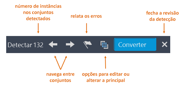

Exibe várias opções e controles que permitem navegar e gerenciar os conjuntos de objetos detectados.
Quando você estiver no modo de revisão, a barra de ferramentas Revisão de detecção é exibida na parte superior da área de desenho.
Estão disponíveis os seguintes controles.
Exibe o número do conjunto atual junto com o número total de conjuntos detectados.
Realça o conjunto anterior ou seguinte, permitindo uma revisão eficiente dos objetos detectados.
Exibe uma lista de possíveis erros dentro do conjunto atual de objetos detectados. Comunicar esses erros contribui para a melhoria contínua do desempenho e da precisão do recurso.
Exibe opções para editar ou alterar o objeto principal.
Seleciona um novo principal para definição de bloco. |
Modifica o principal adicionando ou removendo entidades próximas. |
Exibe a caixa de diálogo Converter, que pode ser usada para converter as instâncias realçadas em blocos.
Fecha a barra de ferramentas Detecção e encerra a revisão de detecção.
