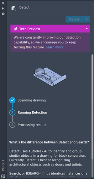

Paleta Detecção
DETECÇÃO (comando)
A paleta Detecção fornece opções para analisar o desenho e revisar os objetos identificados para conversão de bloco.
Detecção
Inicia o processo de detecção de objetos.
Nota: Para aprimorar a precisão da detecção e garantir o alinhamento adequado dos objetos com suas cotas corretas, é recomendável definir o desenho com unidades do mundo real antes de iniciar a detecção.
Revisar objetos
Ativa o modo de revisão de detecção e exibe a barra de ferramentas Detecção.
