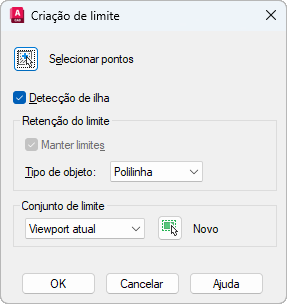

As seguintes opções são exibidas.
Determina um limite dos objetos existentes que formam uma área fechada ao redor de um ponto específico.
Controla se o comando LIMITE detecta todos os limites internos fechados, chamados de ilhas, além dos objetos que circundam o ponto de seleção.
Controla o tipo do novo objeto de limite. LIMITE cria o limite como uma região ou um objeto de polilinha.
Define o conjunto de objetos que LIMITE analisa quando define um limite de um ponto especificado.
Define as configurações de limite de todas as extensões no viewport atual. Selecionando essa opção qualquer configuração de limite atual é descartado.
Solicita que você selecione os objetos que definem o conjunto de limite. LIMITE inclui somente os objetos que podem ser usados para criar uma região ou polilinha fechada quando uma nova configuração de limite é construída.
Para obter mais informações sobre as opções nessa caixa de diálogo, consulte HACHURA.
