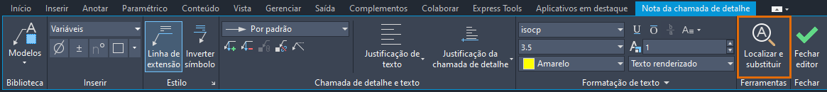

Opções Localizar e substituir em AMNOTE
O comando LOCALIZAR agora pode pesquisar e substituir o texto em AMNOTE, e a opção Localizar e substituir é adicionada na guia contextual da faixa de opções Nota da chamada de detalhe.
A variável de sistema AMNOTEFIND, com valores 0, 1 ou 2, permite pesquisar e substituir texto em notas definidas pelo usuário e notas derivadas de fórmulas no modo de editor externo e no local.
