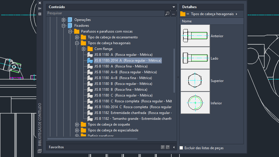

Biblioteca de conteúdo
  • As peças padrão obsoletas são removidas da Biblioteca de conteúdo.
  • As formas de aço agora são exibidas em ordem.
  • A mensagem de erro não é mais exibida para os anéis elásticos para furos.
  • As medidas agora são atualizadas quando a representação da forma de aço é alterada.
  • O Gerenciador de conteúdo agora mantém sua posição quando redimensionado.
  • A guia contextual do Editor de conteúdo agora é fechada quando a faixa de opções está desativada.

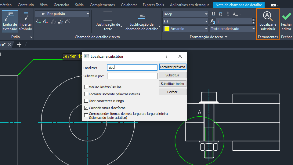

Nota da chamada de detalhe: foram resolvidas falhas ocasionais ao inserir uma nota da chamada de detalhe no modo Traço.
