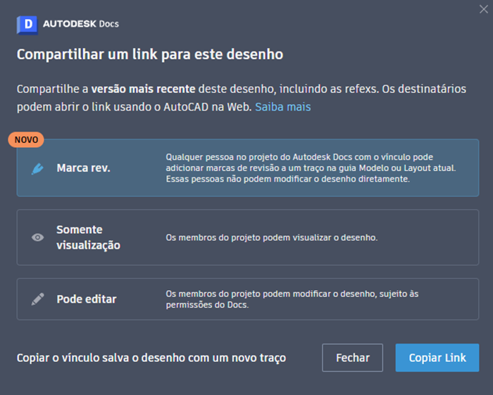

Para arquivos de desenho salvos no Autodesk Docs, o comando Compartilhar URL (comando COMPARTILHAR) cria um link que permite que os destinatários façam alterações no arquivo de desenho real, em vez de criar uma nova cópia do desenho.
Qualquer pessoa com acesso ao projeto do Autodesk Docs pode abrir o link usando o AutoCAD na Web (web.autocad.com) ou o AutoCAD em dispositivos móveis. Copiar um link cria um link para a versão mais recente salva do desenho. É possível escolher entre três níveis de permissões para os destinatários: Marca de revisão, Somente visualização e Pode editar.
Marca de revisão
Compartilhe um link para a guia Modelo ou layout atual. Os membros do projeto podem adicionar marcas de revisão do Autodesk Construction Cloud a um traço. Os destinatários não podem modificar diretamente o desenho. Os membros do projeto que abrem o link podem adicionar marcas de revisão ao traço atual, mas não podem adicionar nem modificar nenhuma geometria no próprio desenho.
Os membros do projeto podem visualizar o desenho, mas não podem modificá-lo, nem salvar ou fazer o download de uma cópia após abrirem o link.
Pode editar
Os membros do projeto que têm permissões de edição no Autodesk Docs podem modificar o desenho. Ao contrário dos desenhos que não são salvos no Autodesk Docs, as alterações são feitas no arquivo de desenho de origem.
