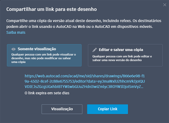

Compartilhe um link para uma cópia do desenho atual para visualizar ou editar no AutoCAD na Web (web.autocad.com) ou no AutoCAD em dispositivos móveis. Todas as refexs e imagens DWG relacionadas são incluídas.
Pesquisa
Para desenhos que não são salvos no Autodesk Docs, o compartilhamento funciona de forma semelhante ao ETRANSMIT. O arquivo compartilhado inclui todos os arquivos dependentes relacionados, como refexs e arquivos de fonte.
Qualquer pessoa com o link pode acessar o desenho em um navegador da Web ou no aplicativo móvel. O link expira sete dias após ser criado. É possível escolher entre dois níveis de permissão para os destinatários: Somente visualização e Editar e salvar uma cópia.
Qualquer pessoa com o link pode visualizar o desenho, incluindo todas as refexs. Os destinatários não podem fazer alterações no desenho e não podem salvar nem fazer o download de uma cópia.
Qualquer pessoa com o link pode editar o desenho e salvar o desenho e todas as refexs como uma cópia. Os destinatários não podem fazer alterações no arquivo de desenho original que é propriedade de quem compartilha.
Nota: Quando você salva um desenho que foi compartilhado com você, todas as refexs serão salvas na mesma localização da pasta do arquivo principal.
Pode editar (desenhos salvos no Autodesk Docs)
O desenho salvo no Autodesk Docs inclui a opção Pode editar em vez de Editar e salvar uma cópia, que permite que os destinatários façam alterações diretamente no próprio desenho, em vez de criar uma nova cópia do desenho.
