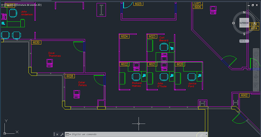

PESQUISAB, anteriormente conhecido como CONVERTERBLOCO, localiza todas as instâncias da mesma geometria em um desenho para uma conversão eficiente do bloco.
Com esta versão, Pesquisar e converter também encontra variações de texto para converter em atributos de bloco. Esse novo recurso é útil para classificar tipos repetitivos, mas variáveis de texto, como números de quartos de hotel ou nomes de quartos.
Depois de decidir converter instâncias correspondentes em um bloco, você verá a miniatura da visualização. Agora, você pode ver facilmente o objeto selecionado e a variação do texto.
Juntamente com a conversão de instâncias correspondentes em um bloco, você pode especificar identificadores de atributo para variações de texto clicando em Definir identificadores de atributo.

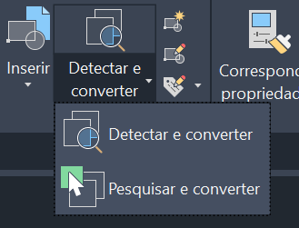

Maior facilidade de acessar e usar
Agora você pode iniciar o recurso Pesquisar e converter facilmente pela faixa de opções.
