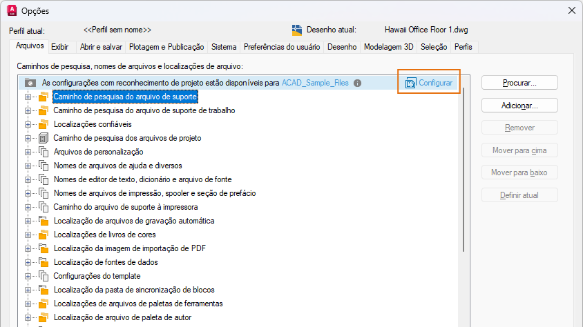

O Gerenciador de conjunto de folhas para Web foi removido no AutoCAD 2026.1.1 e versões posteriores. Para obter informações sobre como trabalhar e gerenciar conjuntos de folhas no Gerenciador de conjunto de folhas conectado, bem como usar configurações com reconhecimento de projeto, consulte Sobre o Gerenciador de conjunto de folhas conectado e Perguntas frequentes: Como posso definir as configurações com reconhecimento de projeto para um conjunto de folhas?

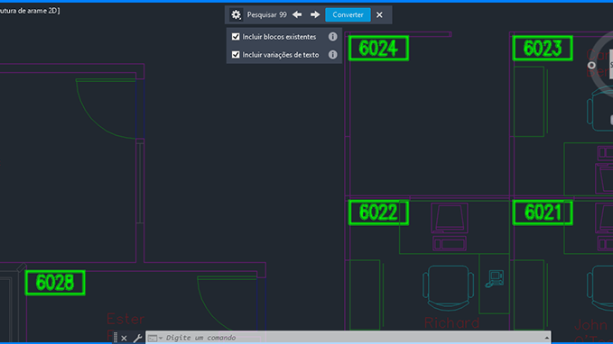

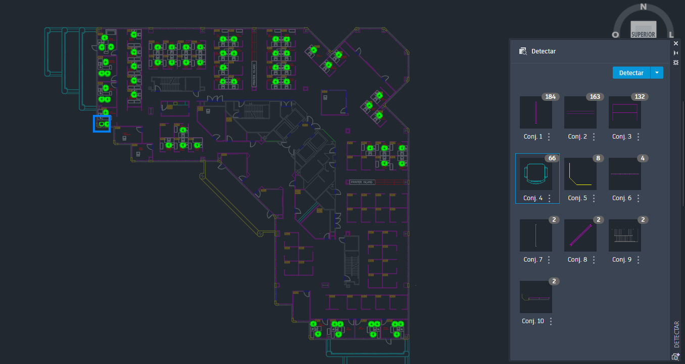

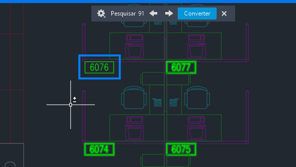

Blocos inteligentes: o recurso e a funcionalidade de detecção agora estão totalmente implementados e não estão mais na visualização técnica.
Destaques da versão 2026.1

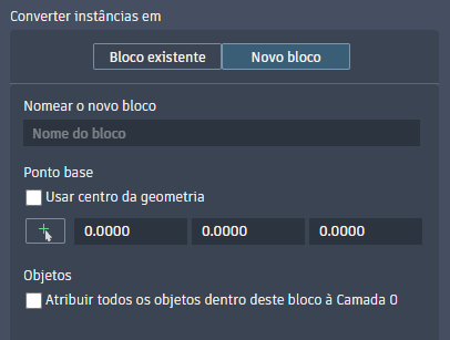

Blocos inteligentes: ao converter instâncias em um novo bloco, agora é possível atribuir objetos no bloco à Camada 0. Essa opção está disponível em Pesquisar e converter, e também em Detectar e converter. Além disso, agora você pode ver facilmente onde está no processo de detecção.

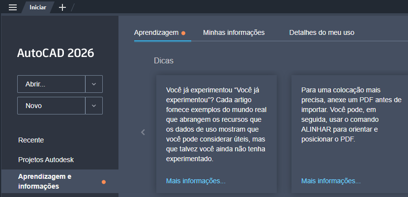

Guia Início: acesse todo o conteúdo de aprendizagem em um só lugar clicando na nova página Aprendizagem e informações na barra lateral da guia Início. Essa página é uma combinação das páginas Aprendizado e Minhas informações anteriores. Após alguns segundos de navegação pelo conteúdo, a notificação de ponto laranja será apagada.

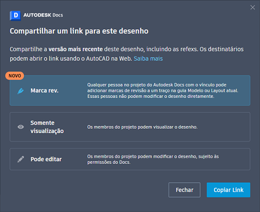

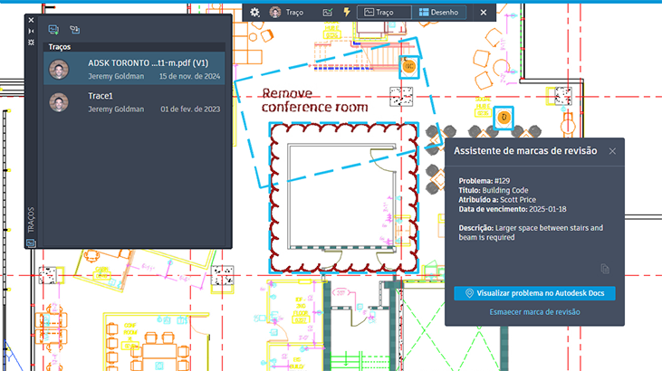

Marca de revisão multiusuário:
Os usuários do Autodesk Docs agora podem compartilhar uma URL de um layout ou da guia Modelo com os colaboradores, que podem adicionar marcas de revisão a um traço no AutoCAD na Web usando as ferramentas de marca de revisão do Autodesk Docs. Esse aprimoramento permite que vários colaboradores compartilhem desenhos com facilidade e adicionem marcas de revisão e revisões.
