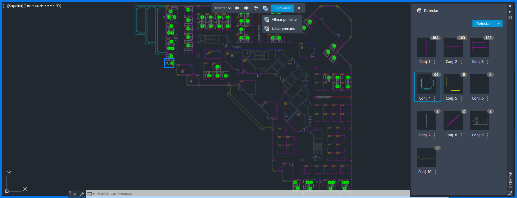

Maior facilidade de acessar e usar
Agora é possível iniciar facilmente Detectar e converter por meio da faixa de opções.
Depois que você executar DETECÇÃOB, a paleta Detecção mostrará todos os conjuntos detectados em uma nova exibição em miniatura.
Depois de clicar em um conjunto, o novo modo de revisão Detectar realça todas as instâncias encontradas.
Na barra de ferramentas de revisão, é possível:
- Ver o número total de instâncias encontradas
- Navegar para a instância anterior ou seguinte no desenho
- Alterar ou editar a instância principal
- Converter em bloco
Opção para editar ou alterar a instância principal
Com esta versão, Detectar e converter agora permite editar ou alterar a instância principal. Agora você pode escolher uma instância principal diferente selecionando Alterar principal na barra de ferramentas de revisão.
Ou, você pode adicionar ou remover objetos da instância principal selecionada para editá-la e refinar a pesquisa. A funcionalidade Editar principal está disponível na barra de ferramentas de revisão e na paleta.
