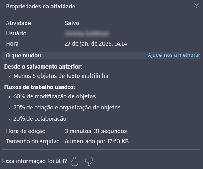

A nova informação O que mudou fornece uma visão geral das edições feitas entre as atividades salvas, permitindo continuar o trabalho com eficiência.
Apresentação da informação O que mudou
Ao clicar em um bloco de atividade salva na paleta Informações de atividade, você verá a informação O que mudou no painel Propriedades da atividade.
Essas informações fornecem um resumo de alto nível das alterações feitas durante cada sessão de edição. Isso pode ajudar você a saber o que aconteceu desde a última vez em que trabalhou no desenho e continuar de onde parou.
A informação O que mudou está vinculada ao desenho, não a usuários individuais, para que todos os colaboradores do AutoCAD que trabalham no desenho possam criar e visualizar as mesmas informações.
Geralmente, cada informação O que mudou inclui:
  • Uma lista de alterações para objetos específicos
  • Um detalhamento do fluxo de trabalho com base na execução de comandos
  • Tempo de edição decorrido
  • Alterações de tamanho de arquivo
Cada informação inclui uma opção de feedback de polegar para cima ou para baixo, permitindo que você classifique sua utilidade. Além disso, você pode fornecer comentários mais específicos por meio do link Ajude-nos a melhorar no cabeçalho O que mudou.
Esperamos que esta nova adição às Informações de atividade melhore a colaboração e simplifique o fluxo de trabalho.

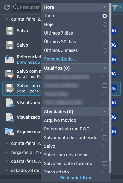

Pesquisar e filtrar
Simplificamos nossas barras de pesquisa e filtro para facilitar o uso. Agora é possível filtrar atividades por tempo, usuários e atividades específicas com um botão.

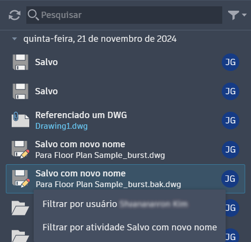

Também é possível acessar os filtros com facilidade clicando com o botão direito do mouse em qualquer atividade. Essa ação permite filtrar pelo usuário que realizou a atividade ou filtrar pelo mesmo tipo de atividade.
