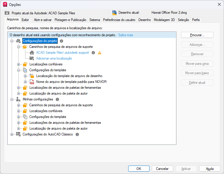

Os arquivos de suporte conectados permitem que o AutoCAD localize dependências, como fontes, estilos de plotagem, modelos e outros arquivos de suporte com base na configuração definida para um projeto do Autodesk Docs. Os arquivos de suporte conectados reconhecem o projeto e estão vinculados ao projeto do Autodesk Docs ao qual pertencem. O AutoCAD localiza os arquivos de suporte necessários para desenhos em um projeto do Autodesk Docs sem a necessidade de configuração para cada instalação do AutoCAD.
Durante a configuração dos arquivos de suporte para um projeto do Autodesk Docs, o AutoCAD cria uma pasta denominada .autodesk.support. O AutoCAD pesquisa .autodesk.support (e suas subpastas) como um ponto de partida dentro do projeto do Autodesk Docs para localizar os arquivos de suporte necessários. Isso pode ser estendido ainda mais adicionando outros locais de arquivos de suporte em vários projetos. Também é possível adicionar localizações e configurações personalizadas conforme necessário.

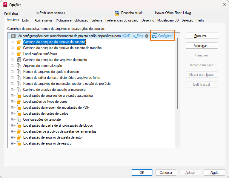

Ao abrir um desenho armazenado em um projeto do Autodesk Docs que não tenha sido configurado para arquivos de suporte com reconhecimento de projeto, você tem a opção de configurar o projeto.
Para configurar arquivos de suporte com reconhecimento de projeto, exiba a caixa de diálogo Opções e clique na guia Arquivos > Configuração.

Ao criar um novo desenho, o AutoCAD usa a localização do modelo de desenho especificado nas configurações do projeto em que você trabalhou pela última vez. O AutoCAD usará a localização do modelo de desenho do perfil do usuário se você tiver trabalhado pela última vez em um desenho que não está configurado para usar arquivos de suporte com reconhecimento de projeto. Também foi aprimorada a pesquisa de arquivos de suporte em todos os caminhos de pesquisa de arquivos de suporte especificados em um projeto.
Abrir desenhos do mesmo projeto do Autodesk Docs localiza e inclui os arquivos de suporte sem nenhuma configuração adicional.
