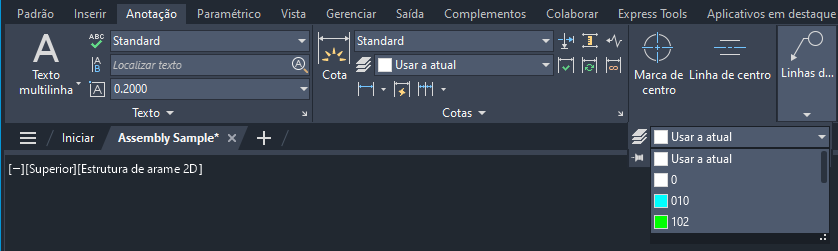

Foi adicionada a opção Camada a LINHACENTRO e MARCACENTRO
Nesta versão, integramos a variável de sistema CENTERLAYER aos fluxos de trabalho de criação de novas linhas de centro e marcas de centro.
É possível alterar o valor da variável de sistema CENTERLAYER:
  • No prompt do comando, usando a nova opção Camada dos comandos LINHACENTRO e MARCACENTRO.
  • Na faixa de opções, guia Anotação > painel Linhas de centro, usando o controle Camada.
