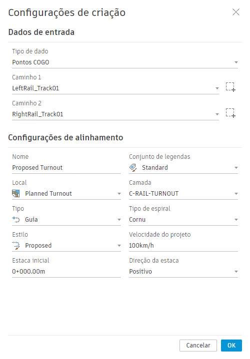

- Na caixa de diálogo Configuração de regressão horizontal, em Dados de entrada, especifique o tipo de dados com base no qual deseja criar a análise de regressão horizontal: Pontos COGO, Linhas de recurso, Polilinhas 2D ou Polilinhas 3D.
- Próximo para caminho 1, Clique
Nota: Se você selecionou Pontos COGO como o Tipo de entrada, você pode usar uma lista suspensa para selecionar um grupo de pontos.
- No desenho, selecione os objetos com base nos quais você deseja criar a análise de regressão horizontal. Pressione Enter.
Nota: Você pode selecionar somente os objetos do tipo de entrada selecionados na etapa 2. Você não pode selecionar múltiplos tipos de objetos.
- Se quiser criar a análise de regressão horizontal entre dois caminhos de objetos, ao lado de Caminho 2, clique em
. Esta etapa é opcional. Se você optar por selecionar um Caminho 2, a saída da regressão será o EIXO entre o Caminho 1 e o Caminho 2.
- Em Configurações de alinhamento, especifique os seguintes parâmetros:
- Nome
- Terreno
- Tipo
- Estilo
- Estaca inicial
- Conjunto de legendas
- Camada
- Tipo de espiral
- Velocidade do projeto
- Direção da estaca
Nota: O nome do alinhamento não pode conter estes caracteres: / \ " ; = , * ? ``. Os nomes de alinhamento não podem estar vazios e devem ser únicos dentro do desenho.
- Clique em OK.

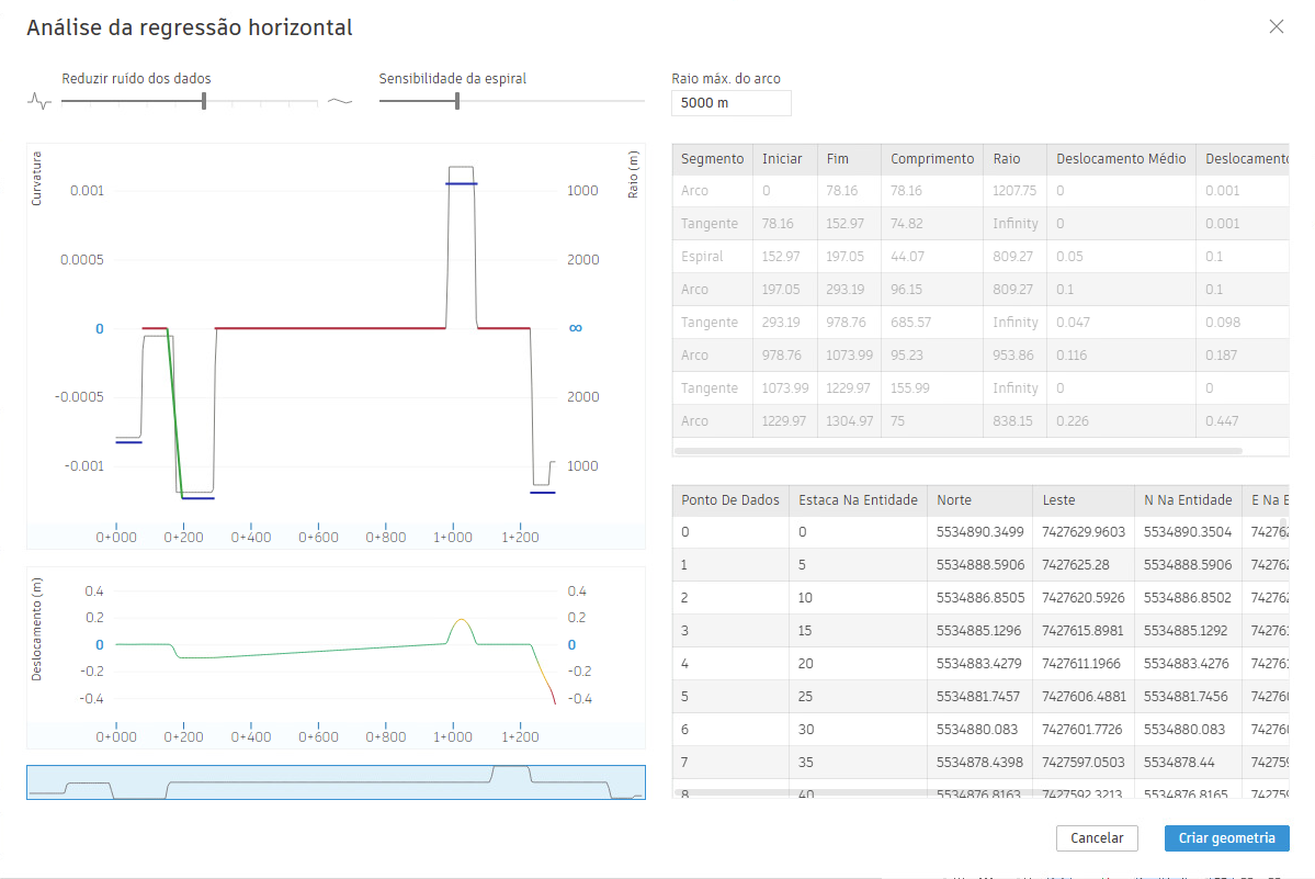

- Revise e refine os dados do alinhamento gerado por regressão horizontal.
- Clique em Criar geometria para criar o alinhamento.
