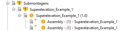

Para atualizar submontagens em um desenho
Quando um arquivo PKT de submontagem que é referenciado em um desenho é atualizado, os itens da árvore Prospector mostram símbolos e dicas de ferramentas como notificação.
  1. Na coleção Submontagens na árvore Prospector, clique com o botão direito do mouse no item de submontagem desatualizado.
  2. Clique em Atualizar todas as submontagens.
Para atualizar caminhos para submontagens
Quando um caminho para um arquivo PKT de submontagem precisa ser atualizado, símbolos e dicas de ferramentas são exibidos nos itens na árvore Prospector como notificação.
  1. Na coleção Submontagens na árvore Prospector, clique com o botão direito do mouse na submontagem com o caminho que precisa ser corrigido.
  2. Clique em Corrigir caminhos ausentes para exibir a caixa de diálogo Caminhos de origem da submontagem para atualizar os caminhos.
