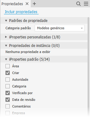

Com o comando Incluir propriedades há quatro grupos dos quais é possível incluir qualquer número de propriedades:
Para cada grupo de propriedades, as propriedades são coletadas de todas as peças e montagens no arquivo ativo e apresentadas em ordem alfabética. Selecione as propriedades que deseja incluir na exportação.
Observação: Para modificar ou adicionar iProperties, alterne para o Ambiente de modelagem, clique com o botão direito do mouse no componente e selecione iProperties próximo ao final da lista.
As legendas do Grupo de propriedades exibem o número de propriedades selecionadas para exportação com o número total de propriedades disponíveis para exportação. Por exemplo, iProperties personalizadas (3/18) indicam 3 propriedades selecionadas de uma lista disponível de 18 iProperties personalizadas.
As propriedades individuais exibem o número de instâncias em que a propriedade é usada.
