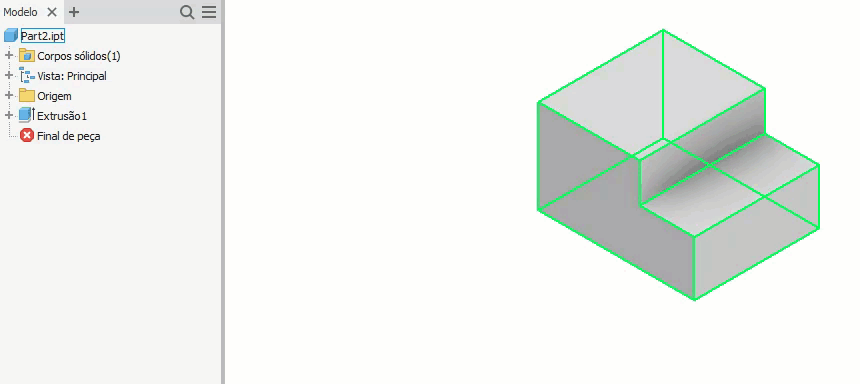

É possível copiar uma ou várias operações e, em seguida, colá-las, com ou sem as operações dependentes, no mesmo ou em outro arquivo de peça. Copiar e colar operações é como criar e inserir iFeatures, com as seguintes diferenças:
No navegador, selecione uma ou mais operações para copiar.
Clique com o botão direito do mouse e selecione Copiar, pressione CTRL + C ou clique na guia Ferramentas > painel Área de transferência > Copiar.
Na janela de desenho do mesmo ou de outro arquivo, clique com o botão direito do mouse e selecione Colar.
Clique para colar a operação em uma face da janela de desenho ou especifique opções na caixa de diálogo Colar operações e clique em Concluir:
Colar operações. Selecione como deseja colar a operação: Selecionada, Dependente ou Independente.
Parâmetros. Selecione se deseja colar os parâmetros de forma independente ou dependente. Em seguida, na lista de parâmetros, especifique um valor para cada parâmetro nomeado.
Por exemplo, digamos que um parâmetro especifique o ângulo entre a operação e a face na qual a operação é inserida. Nesse caso, insira um valor ou mova o mouse para girar a operação de forma dinâmica. Na caixa de diálogo, o valor do ângulo é alterado quando você move o cursor. Clique para selecionar um valor.
