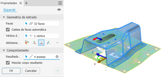

Na imagem a seguir, a opção Cadeia de faces automática está desativada e uma placa de reforço enrijecedora é selecionada em uma peça de chapa de metal. Para obter melhores resultados, aplaine a placa com alguma distorção, suprima-a e crie uma planificação da peça com distorção zero.

    • Resultado linear: Ative para selecionar uma ou mais arestas contíguas para permanecerem retas.
    • Resultado rígido: Ative para selecionar uma ou mais arestas para que permaneçam rígidas. Por exemplo, selecione furos coplanares para manter o espaçamento durante a expansão.
  2. Mesclar corpo resultante: Ative para criar como saída uma única face de superfície. Desative para criar uma única superfície com várias faces.
Observação: A visualização da superfície exibe uma malha de superfície e um mapa de calor. O mapa de calor mostra as áreas de baixa deformação e tensão em azul e as áreas de alta deformação e tensão em vermelho. Após a criação, edite a operação de expansão para visualizar o mapa de calor.
