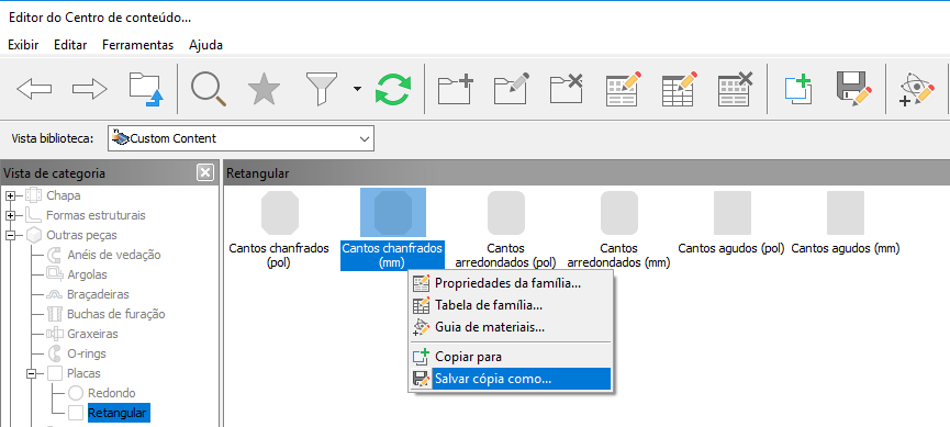

    • Abra o Editor do Centro de conteúdo. Se nenhum documento estiver aberto, acesse Ferramentas > Centro de conteúdo > Editor. Em um documento de peça ou de montagem, o acesso é feito por meio de Gerenciar > Centro de conteúdo > Editor. Escolha a biblioteca de Conteúdo personalizado, selecione a família de placas desejada, escolha a placa final que receberá o furo e clique com o botão direito do mouse para selecionar Salvar cópia como...

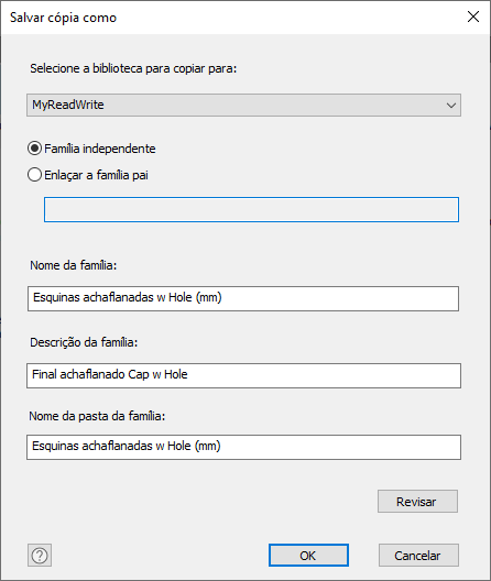

  3. Escolha sua biblioteca de leitura e gravação como a biblioteca na qual deseja copiar, selecione Família independente, edite o nome e os campos de descrição conforme necessário e clique em OK.

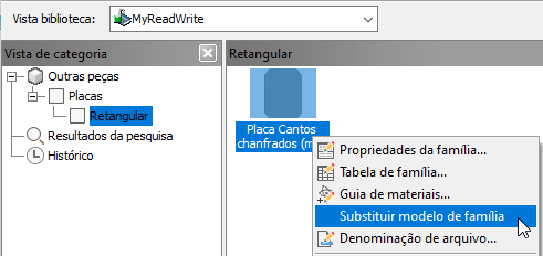

  10. Abra o Editor do Centro de conteúdo novamente e verifique se a Biblioteca está definida como sua biblioteca de leitura e gravação.
  11. Selecione a placa salva na etapa 3, clique com o botão direito do mouse e selecione Substituir modelo de família.
