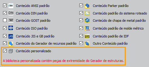

Para utilizar arremates
Importante: Antes de começar Para usar o comando Arremates, a biblioteca personalizada do Inventor deve ser instalada e selecionada para uso no projeto ativo.
  1. Instale a biblioteca personalizada do Inventor.
  2. Após a instalação, acesse a caixa de diálogo Configurar bibliotecas: Nome do projeto e selecione a biblioteca instalada para ser usada no projeto ativo.
Para instalar a biblioteca personalizada do Inventor e adicioná-la ao projeto ativo
Consulte o artigo de suporte para obter mais detalhes

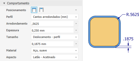

  5. Defina as opções de comportamento:
    • Especifique a posição.
    • Especifique o perfil:
      • Cantos arredondados
      • Cantos chanfrados
      • Cantos com ângulos agudos
    • Defina a espessura da placa.
    • Defina o tipo e a distância ou coeficiente de deslocamento.
    • Opcionalmente, defina as seguintes Propriedades da peça:
      • Material
      • Aparência

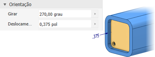

  6. Especifique a orientação.
    • Defina o valor de rotação. Por exemplo, para localizar uma operação de arremate, como um furo de drenagem no local correto.
    • Defina o valor de deslocamento. Isso especifica a distância entre a face selecionada e o arremate.
