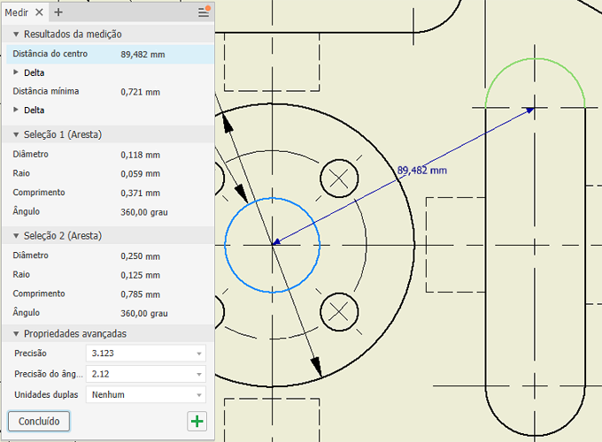

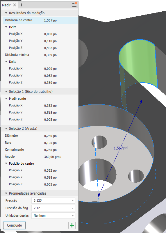

As informações de cada seleção são exibidas no painel da ferramenta de medição e na janela de desenho. O painel da ferramenta de medição mostra todos os valores possíveis para as seleções, bem como o resultado de ambas. Clicar em um valor no painel da ferramenta de medição exibe a seleção e a medida na janela de desenho. A coluna do campo de valor pode ser redimensionada. Pause o cursor à esquerda do valor e clique e arraste para redimensionar a coluna - Na faixa de opções, clique na guia

- Distância entre pontos Clique para selecionar o primeiro ponto e depois clique para selecionar o segundo. Quando você seleciona o segundo ponto, são exibidas a posição do ponto em relação à origem e a posição delta relativa ao primeiro ponto.
- Distância entre duas das seguintes geometrias: linhas/eixos, arcos/círculos, splines e qualquer tipo de superfície, ponto de esboço/face não planar Clique para selecionar a primeira geometria e, em seguida, clique novamente para selecionar a segunda.
- Distância entre dois componentes em uma montagem Selecione o primeiro componente e, em seguida, selecione o segundo. Um valor de distância mínima é exibido. A distância mínima entre dois componentes pode ser uma aresta, uma face ou um vértice.
Observação: Alterar a prioridade também altera o tipo de medida de distância mínima que pode ser executada, bem como a distância mínima entre componentes ou peças. A opção de prioridade padrão do comando é Selecionar faces e arestas. Quando você usa Prioridade do componente em uma montagem, é possível selecionar apenas componentes como seleções válidas, não faces. Alterando a prioridade de seleção depois de executar a primeira seleção, o comando será redefinido. - Comprimento do arco Selecione um arco.

Para copiar um ou todos os valores: clique com o botão direito do mouse em um valor e, no menu de contexto, selecione Copiar ou Copiar tudo. - Clique em Concluir para fechar o painel ou Reiniciar para iniciar uma nova sequência de medidas. Também é possível iniciar uma nova sequência clicando em uma área em branco da tela.
Observação: - Distância Mínima e Distância de Centro a Centro são exibidas ao mesmo tempo quando pelo menos um dos seguintes tipos de geometria é selecionado:
