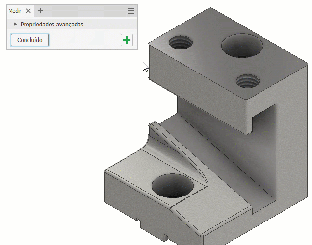

Para acumular os valores de medições lineares, de área, de volume e/ou de ângulo
Para começar, abra a guia Ferramentas
painel Medir
Medir.
Para adicionar medições lineares, de área, de volume, de massa e/ou de ângulo à seção Propriedades acumuladas: faça uma seleção na janela de desenho e, em seguida, clique no sinal de mais ao lado do tipo de medição. Por exemplo, selecione uma linha na janela de desenho e clique no sinal de mais ao lado da medição. Em Propriedades acumuladas, o valor é adicionado ao grupo de medições Distância.
O sinal de mais, Adicionar a valor acumulado, adiciona seleções ao grupo apropriado na seção Propriedades acumuladas para cada tipo de medição que você desejar acumular.
Clique no sinal de mais ao lado de uma medição para adicionar o valor ao grupo apropriado na seção Propriedades acumuladas.
Clique na seta de cabeçalho de grupo para exibir os valores adicionados.
Faça quantas seleções quiser na janela de desenho e clique no sinal de mais ao lado do tipo de medição apropriado no painel Medir para adicionar valores a um grupo acumulado. Os valores são exibidos no grupo de acumulação específico ao tipo de medição. Por exemplo, em Propriedades acumuladas, um raio é adicionado ao grupo Distância e um ângulo é adicionado ao grupo Ângulo.
Continue adicionando as medições que deseja acumular.

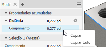

Para excluir e copiar valores acumulados
Os botões do fluxo de trabalho da medição acumulada estão localizados no lado direito do painel Medir, ao lado de cada tipo de medida. Passe o cursor sobre essa área para acessar os botões.
Para excluir um valor individual da lista, passe o cursor sobre um valor acumulado e clique no ícone de exclusão. Os valores acumulados são ajustados de acordo. Para excluir um grupo de valores, passe o cursor sobre a distância, o ângulo ou a área para excluir todos os valores de um grupo acumulado.
Para copiar um único valor ou um grupo de valores, clique com o botão direito do mouse em um valor e selecione Copiar ou Copiar tudo.
