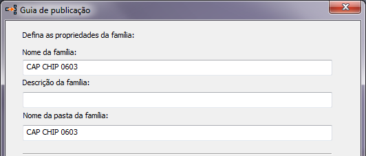

Problema: Você está publicando uma peça usando o comando Componente IDF, e a categoria na qual deseja publicar não está disponível na caixa de diálogo Guia de publicação - Selecione a categoria para publicação.
Solução: Para publicar uma peça na sua própria categoria na biblioteca do Centro de Conteúdo de IDF, crie uma nova categoria em Elétrico. Quando publicar uma peça na biblioteca do Centro de conteúdo de IDF, selecione em Elétrico a categoria na qual deseja publicar. Para saber como criar uma nova categoria, consulte Criar categoria na biblioteca do Centro de Conteúdo.
Problema: Uma família de componentes IDF existente tem nome de família ou número de peça incorreto.
Solução: Altere o nome ou o número de peça usando o Editor do Centro de Conteúdo. Para saber como alterar o nome da família e o número de peça, consulte Visualização ou modificação de propriedades de família.
