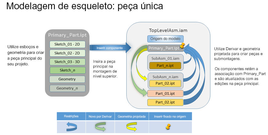

O processo de nível único utiliza uma única peça principal contendo esboços e uma geometria que representa o projeto final. A peça principal é inserida na montagem de nível superior. Todos os componentes (peças e submontagens) são criados em relação à peça principal. Posteriormente, as modificações feitas na peça principal resultarão em alterações nos componentes associados a ela.

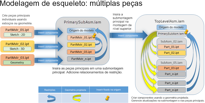

O processo de vários níveis usa peças principais individuais compostas de esboços para representar a montagem final. As peças principais são inseridas e restringidas em uma submontagem principal. A submontagem principal é inserida na montagem de nível superior. Dentro da montagem de nível superior, os componentes 3D individuais são modelados por meio de geometria projetada a partir da submontagem principal e de suas peças principais. Os componentes 3D podem ser incluídos em submontagens lógicas ou separados, de acordo com os requisitos do projeto.

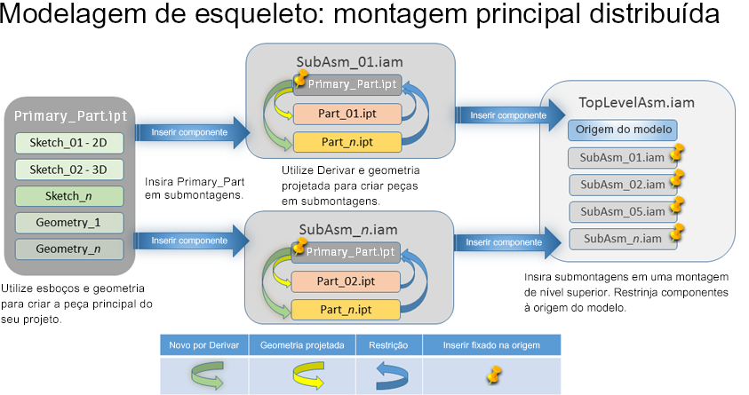

A montagem principal distribuída utiliza uma única peça principal, composta de esboços e geometria, para definir a montagem final. A peça principal é referenciada nas várias submontagens e peças, conforme necessário. A peça principal controla o layout geral. A montagem e as submontagens são definidas ou inseridas em relação à peça principal. Cada submontagem tem seu próprio esqueleto e controla uma parte do projeto dentro de si mesma. Esqueletos de nível superior são usados para controlar o layout geral ou o mecanismo da montagem; já os esqueletos de nível inferior podem ser usados para controlar a geometria das peças.

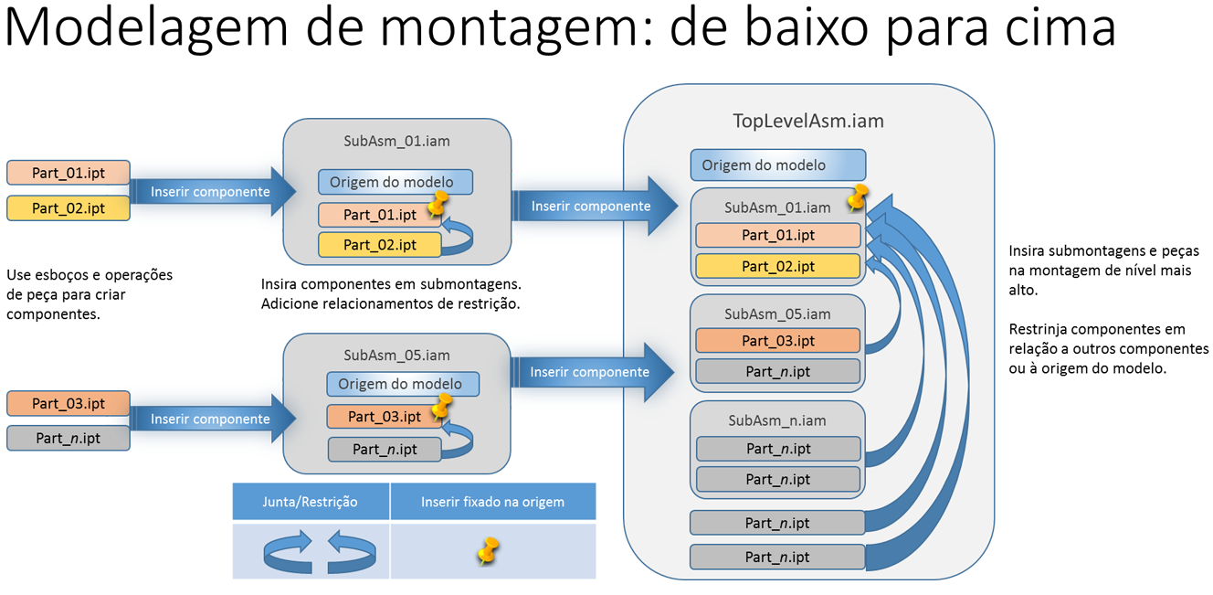

O método ascendente é o método tradicional para criação de montagens. Primeiro, você define as diferentes peças. Em seguida, você as coloca em submontagens usando restrições de montagem. Depois disso, as submontagens são inseridas em montagens de nível mais alto até alcançar a montagem de nível superior. Você trabalha de baixo para cima, ou seja, de forma ascendente. Esse método resulta em montagens com várias relações entre peças e montagens.
Essa abordagem pode ter dois resultados:
  1. Ela pode consumir os recursos do sistema e reduzir o desempenho.
  2. As alterações feitas no modelo se propagam pelo projeto devido ao grande número de referências cruzadas e/ou geometrias de referência afetadas.
Este diagrama é fornecido como uma comparação aos métodos de modelagem de esqueleto mencionados acima.
