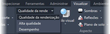

As predefinições visuais corrigidas são compostas por várias opções do aplicativo, pelo estilo de iluminação e por configurações de cena. Para acessar as predefinições, abra a guia Vista
painel Aparência na faixa de opções:
Predefinições corrigidas

Veja a seguir a explicação dos valores usados por cada predefinição:
A predefinição de Qualidade da renderização deve ser usada para a obtenção de uma renderização de cena e um visualização de alta qualidade.
A predefinição de Alta qualidade é configurada para fornecer uma boa experiência visual em tarefas de modelagem.
Esta predefinição é o padrão para modelos de montagem.
