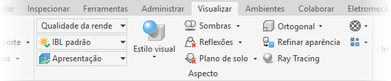

É possível sobrepor temporariamente os elementos da vista usando os controles da guia Vista, no painel Aparência. As alterações executadas na faixa de opções substituem temporariamente os elementos da cena e não são armazenadas as configurações de aparência do documento ou da aplicação.
Os pontos de acesso das configurações dos efeitos de vista estão localizados na parte inferior de cada lista, como estilos de iluminação, sombras, e etc.. Clique em Configurações... para abrir a caixa de diálogo correspondente ao documento para esse efeito de vista. As modificações aparecem no documento imediatamente e lá permanecem quando você salva as configurações.
