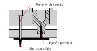

O jito é o canal por onde o plástico fundido flui até o molde. O jito liga o soquete do molde aos canais de alimentação.
A bucha de injeção do jito forma o jito principal. O canal secundário, que também é denominado canal de alimentação de jito, é incluído em um molde de três placas.
