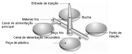

O sistema de alimentação distribui o plástico fundido do bocal da máquina para todas as cavidades do molde.
Na seguinte ilustração, são exibidos os componentes do sistema de alimentação.
O canal de alimentação permite o fluxo do plástico fundido do jito até as comportas de alimentação. É necessário um esboço do canal de alimentação para desenhar o sistema do canal de alimentação.
O sistema do canal de alimentação consiste do canal de alimentação principal (canal de alimentação primário), canal de alimentação de ramificação (canal de alimentação secundário) e canal de alimentação terciário.
O jito é incluído no sistema do canal de alimentação. Pode ser incluído um canal secundário (canal de alimentação do canal) em um molde de três placas.
Um canal de injeção é criado a partir de um esboço, criado manual ou automaticamente.
