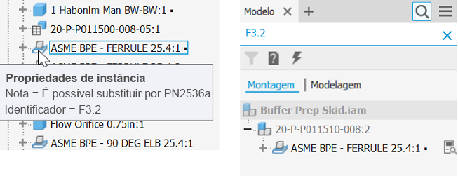

Dicas de ferramentas, marcas e pesquisa do navegador
- Uma dica de ferramenta exibe as propriedades de instância atribuídas à instância de componente.
- Uma marca de ponto junto ao nome da instância marca instâncias com propriedades de instância.
- As propriedades de instância são compatíveis com a pesquisa do navegador.

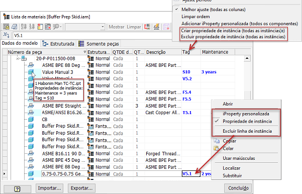

Caixa de diálogo Lista de materiais
Exibe, adiciona, edita ou exclui propriedades de instância.
- O campo de ícone referente a uma linha de propriedade de instância tem fundo ciano.
- Os valores das propriedades de instância são azuis.
- A dica de ferramenta lista propriedades de instância atribuídas à instância.
- Utilize o menu de contexto para trabalhar com propriedades de instância.
- A guia Dados do modelo separa todas as linhas de propriedade de instância. Outras guias mostram ou mesclam linhas de instância com base na opção Mesclar linhas de instância, na caixa de diálogo Configurações de mesclagem de linhas de número de peça.

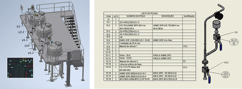

Propriedades de instância em texto de chamada de detalhe, listas de peças, balões de referência e símbolos de esboço
É possível exibir propriedades de instância em:
- Texto de chamada de detalhe 2D ou 3D
- Símbolos do esboço
- Listas de peças
- Balões de referência
