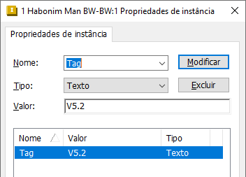

Atribuir propriedades de instância usando o menu de contexto de componente
  1. Selecione uma ou várias instâncias de componente no navegador, clique com o botão direito do mouse e selecione Propriedades de instância para exibir a caixa de diálogo Propriedades de instância.
  2. Na caixa de diálogo Propriedades de instância, insira um nome e um valor para a propriedade de instância desejada.
  3. Clique em Adicionar para adicionar a propriedade de instância.
  4. Como alternativa, adicione mais propriedades de instância.
    Dica: Na caixa de lista Nome, selecione o nome de uma iProperty personalizada existente para atribuir o mesmo nome a uma propriedade de instância. Em seguida, substitua a iProperty personalizada no nível da instância.
  5. Clique em OK.
Observação: No navegador, aparecerá uma pequena marca de ponto junto ao nome da instância. Ela indica que foram atribuídas propriedades de instância para aquela instância específica. Passe o mouse sobre o ícone de componente para exibir uma dica de ferramenta mostrando as propriedades de instância atribuídas. Utilize a pesquisa do navegador para procurar propriedades de instância.

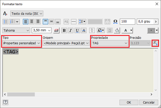

Exibir propriedades de instância como notas de chamada de detalhe
1.Na faixa de opções, clique na guia Anotar painel Notas Texto da chamada de detalhe .
  1. Selecione o ponto de fixação na geometria.
  2. Clique para inserir a extremidade da chamada de detalhe.
  3. Na caixa de diálogo Formatar texto, na caixa de lista Tipo, selecione iProperties personalizadas.
  4. Na caixa de lista Propriedade, selecione a propriedade de instância desejada.
  5. Clique em Adicionar.
  6. Como alternativa, adicione mais valores de propriedade de instância à nota.
  7. Clique em Ok para fechar a caixa de diálogo Formatar texto.
Observação: Se a instância de componente tiver uma propriedade de instância e uma iProperty com o mesmo nome, a nota de chamada de detalhe exibirá o valor da propriedade de instância. Os valores das propriedades de instância têm prioridade maior que os valores das iProperties personalizadas.

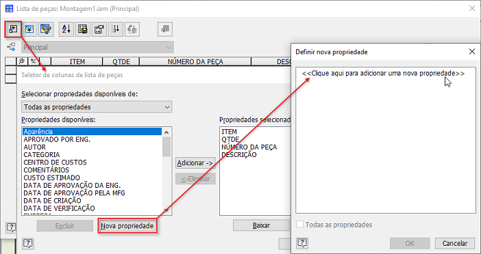

Exibir propriedades de instância em listas de peças
A lista de peças exibe os dados existentes na lista de materiais.
  1. Na faixa de opções, clique na guia Anotar painel Tabela Lista de peças.
  2. Defina a lista de peças com as opções desejadas e insira-a na folha de desenho.
  3. Clique duas vezes na lista de peças e depois clique em Seletor de coluna.
  4. Na caixa de diálogo Seletor de coluna, clique em Nova propriedade.
  5. Preencha o nome da propriedade de instância e clique em OK.
