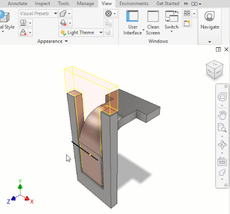

Defina a vista do modelo como modo Câmera em Perspectiva:
Na faixa de opções da guia Vista, painel Aparência, selecione a Câmera em Perspectiva.
Posicione o modelo de tal forma, que você possa olhar para baixo o eixo do movimento inicial pretendido.
Execute um dos seguintes procedimentos:
estiver ativo, pressione SHIFT+F3 e mantenha pressionado o botão esquerdo do mouse enquanto arrasta. Isto move a câmera e o ponto de destino da câmera ao longo da linha da visão atual.
estiver ativo, pressione SHIFT+F2, mantenha pressionado o botão esquerdo do mouse e arraste enquanto o comando Pan está ativo. Esta ação gira a câmera para alterar a linha de visão.Pressione SHIFT + CTRL+F3.
Ajuste a posição da câmera e o comprimento focal da lente simultaneamente. Por exemplo, para uma vista ou um caminho de vista dadas, utilize uma lente de ângulo maior, se necessário.
