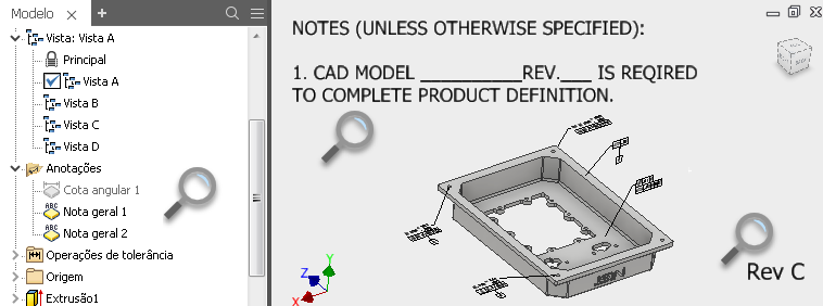

Utilize os comandos na barra de ferramentas de navegação 3D para manipular com as vistas de modelo.
Exibe a árvore de modelo para listar componentes de modelo e outras entidades incluídas no arquivo PDF 3D. Selecione itens na árvore de modelo para exibir propriedades relacionadas e valores.
