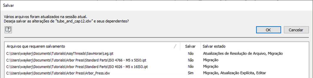

Salvar cópia como. As alterações nos arquivos de referência faz com que a caixa de diálogo Salvar seja exibida.
Lista os arquivos referenciados com alterações que ainda não foram salvas.
Especifica se é necessário salvar o arquivo, todos os arquivos listados ou um conjunto de seleção de arquivos. É possível salvar todos os arquivos alterados ou selecionar os arquivos para salvar.
Quando você salva um desenho, os arquivos dependentes que foram alterados sem serem salvos são exibidos.
Alguns arquivos de Sistemas roteados são salvos como uma unidade. Estes arquivos são listados juntos na caixa de diálogo para exibir sua relação. O status Sim/Não dos arquivos também muda como uma unidade.
As alterações executadas na largura de uma ou mais colunas permanecem nas sessões. Por exemplo, se você aumentar a largura da coluna Arquivos que requerem salvar, a largura especificada continuará entre as sessões até que você especifique uma largura diferente.
Clique em um nome de coluna para alternar a exibição do texto.
Altere o status de Salvar clicando no status de salvamento (por exemplo, clique em Sim para alterar para Não).
A coluna Salvar estado exibirá o estado de salvamento para as seguintes condições:
