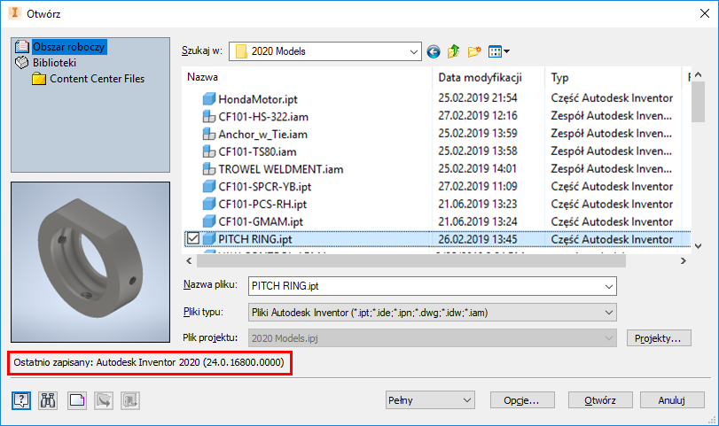

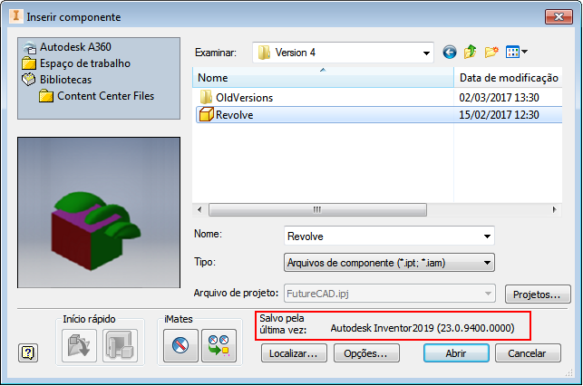

Procure e selecione o arquivo de peça (.ipt) mais recente que deseja inserir. A versão do Inventor na qual o arquivo foi salvo pela última vez é exibida.
Como alternativa, clique em Opções para abrir a caixa de diálogo Opções do arquivo e especifique a Representação de vista de projeto. Clique em Ok.
Na caixa de diálogo Inserir componente, clique em Abrir. Corpos sólidos e de superfície são criados.

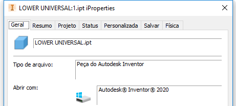

As iProperties da peça mais recente estão disponíveis.

.Procure e selecione o arquivo de peça (.ipt) mais recente que deseja abrir.
Como alternativa, clique em Opções para abrir a caixa de diálogo Opções do arquivo, especifique a Representação de vista de projeto e clique em OK.
