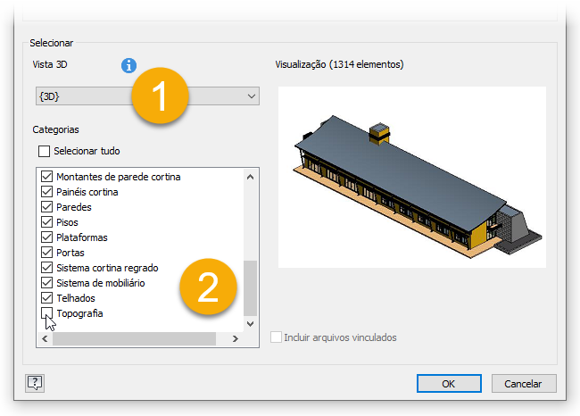

É possível controlar o número de elementos ao selecionar uma vista 3D apropriada do Revit durante o processo de importação.
- As vistas 3D do Revit são criadas pelo usuário do Revit para satisfazer os requisitos de visualização e as necessidades. Eles não podem ser definidos nem ter sua definição modificada dentro do Inventor. Você escolhe qual vista importar entre as vistas disponíveis. Somente os elementos visíveis são importados.
- Depois que a vista é selecionada, você pode refinar ainda mais o que é importado usando o seletor de categoria. Selecione somente as categorias que você precisa como referências. A caixa de diálogo Importar do Inventor exibe o número de elementos visíveis para a vista selecionada, mas este número só fornece uma ideia aproximada se esta será pequena ou grande no Inventor.
