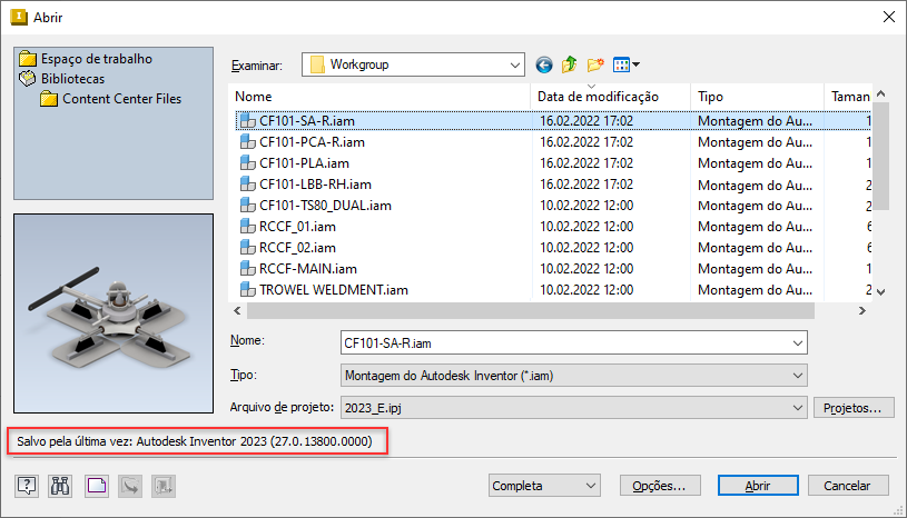

Use o comando Abrir ou Inserir para criar uma referência a uma versão mais recente de um arquivo de montagem:
Abrir.
painel Componente
Inserir.Procure e selecione o arquivo de montagem (.iam) mais recente que deseja abrir.
Como alternativa, clique em Opções para abrir a caixa de diálogo Opções do arquivo e especifique a Representação posicional e de vista de projeto. Clique em Ok.
Na caixa de diálogo Inserir componente, clique em Abrir. Corpos sólidos e de superfície são criados.

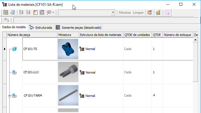

A lista de materiais exibe os componentes indicados na montagem.
As iProperties das peças mais recentes estão disponíveis.

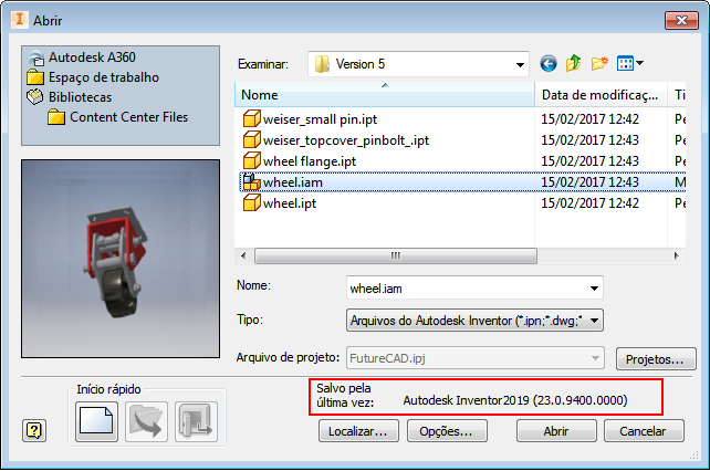

Na caixa de diálogo Abrir arquivo, clique em Abrir. Corpos sólidos e de superfície são criados.
