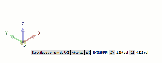

  1. Na faixa de opções, no painel Sistema de coordenadas, clique em UCS ícone UCS.
  2. Clique e arraste um eixo para rotacionar o UCS em torno do eixo.
  3. Clique e arraste uma ponta de seta para mover o UCS em uma direção linear.
  4. Clique e arraste a esfera, na interseção dos eixos, para reposicionar o UCS no espaço 3D.
  5. Opcionalmente, a qualquer momento durante o processo, você pode inserir coordenadas absolutas X, Y e Z.
  6. Quando estiver pronto, clique com o botão direito do mouse e selecione Concluir. O UCS define seis parâmetros para os valores de posicionamento e rotação.
