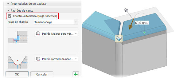

Se os flanges adjacentes não forem visualizados com cantos chanfrados, verifique se Aplicar chanfro automático está selecionado no painel Propriedade do flange, na seção Padrões de canto.

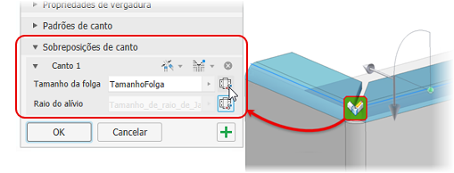

Clicar no glifo de canto exibe o grupo Substituição de canto no painel Propriedades. Clique no botão Usar padrões para ativar ou desativar o uso de configurações padrão de canto.

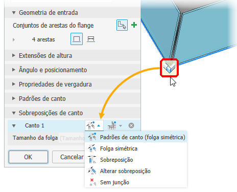

Clique nos botões Folga ou Padrões de canto para acessar as várias opções
