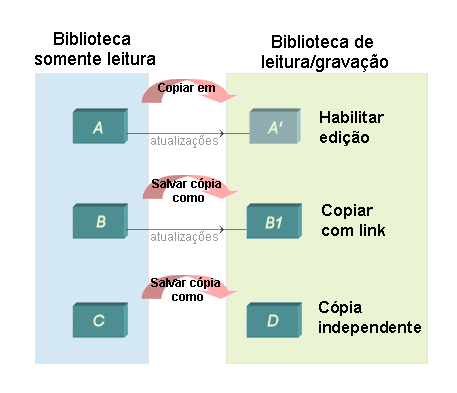

Copiar famílias para bibliotecas de leitura/gravação
Para editar uma família de peças (operações) que está contida em uma biblioteca de somente leitura, copie a família para uma biblioteca de leitura/gravação. Há dois comandos disponíveis no Editor do Centro de conteúdo para copiar conteúdo para bibliotecas de leitura/gravação:
O esquema seguinte fornece uma visão geral sobre a cópia de famílias em bibliotecas de leitura/gravação:
Vínculo para a família principal
O vínculo só terá utilidade depois que você editar a família principal e sincronizar a biblioteca para incluir a família copiada usando a Ferramenta de atualização. Se o vínculo entre a família principal e a copiada estiver ativo, a Ferramenta de atualização propaga as alterações da família principal à família copiada (secundária). Caso os mesmos dados sejam editados na família principal e na família copiada, todas as edições serão mantidas na biblioteca de leitura/gravação.
Uma família com um vínculo se comporta como uma família independente, com as seguintes exceções:
As famílias Copiar em sempre criam um vínculo com seus pais. As famílias Copiar como podem ser criadas com ou sem vínculo.
Desative um vínculo para atrasar a sincronização de uma família copiada. Uma família copiada com um vínculo suprimido é ignorada durante a sincronização na Ferramenta de atualização. Use o comando Ativar para ativar um vínculo suprimido. A biblioteca com a família correspondente copiada é marcada como Sincronização Necessária e é possível sincronizar a família.
Use o comando Quebrar vínculo para remover um vínculo a um principal para uma família de Salvar cópia como. A família passa a ser independente. Não pode ser restaurado um vínculo anulado.
