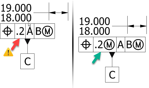

Uma das seguintes condições existe no modelo:
Um valor de tolerância necessário está definido como zero ou está ausente para uma anotação de tolerância.
Apesar de necessário, o modificador de condição de material da zona de tolerância para uma tolerância geométrica ainda não foi especificado. Por exemplo, para uma tolerância de posição.
Para resolver o problema, adicione a tolerância ou o modificador ausente.
