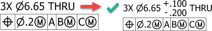

Uma cota de tamanho não tem uma tolerância válida associada a ela.
Para resolver o erro, aplique uma tolerância ao esboço ou à cota de operação.
Esse erro também pode ser causado por uma condição de material ausente em uma tolerância de posição geométrica. Nesse caso, especifique uma condição de material máxima ou mínima para resolver o erro.
