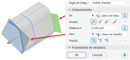

  5. No grupo Comportamento, especifique os seguintes parâmetros conforme necessário:
    • De. Por padrão, usa o plano de esboço de perfil.
    • Entre. Especifique diferentes terminações De e Para. As entradas válidas são face, ponto ou operação de trabalho.
      Observação: Ao usar Entre, Direção e Distância são valores de referência definidos pelas seleções De e Para.
    • Direção. Especifique a direção do flange escolhendo entre:
      • Direção padrão Padrão
      • Direção invertida Invertida
      • Simétrico Simétrico
      • Assimétrico Assimétrico
    • Distância A. Especifique o comprimento do flange de contorno.
    • Distância B. É exibido quando um segundo valor de distância é necessário. Especifique a distância.
    • Para a face Para. Selecione uma operação de trabalho ou uma face plana como a terminação do flange. A distância é um valor de referência quando Para é usado.

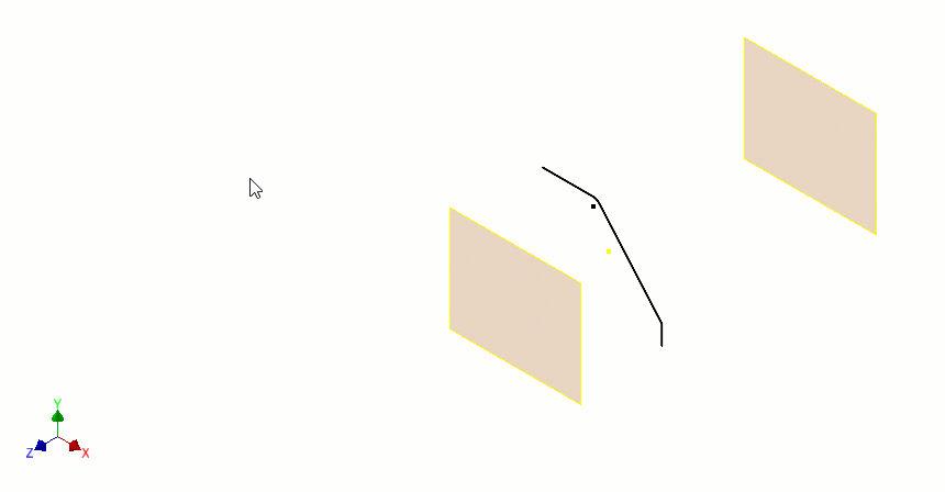

    • Posição. Especifique o lado do perfil em que o flange é criado.
      • Padrão Padrão usa o perfil como uma aresta interna.
      • Invertido Invertido usa o perfil como uma aresta externa.
      • Simétrico Simétrico especifica um deslocamento equidistante do perfil.
