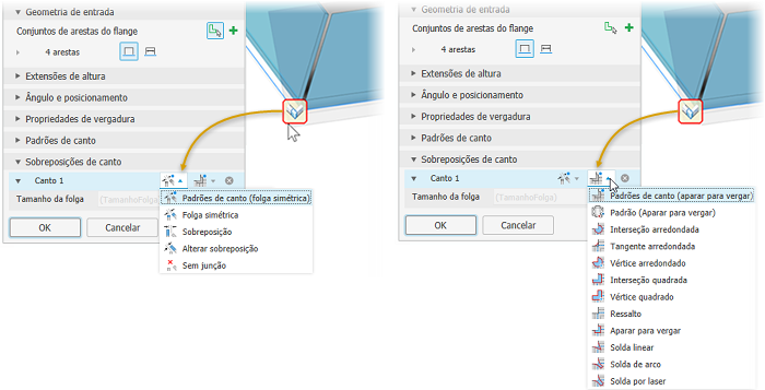

Fornece opções de substituição de alívio e forma para cada canto selecionado quando o recurso de flange é composto de mais de um flange.
Nº do canto
Identifica de forma exclusiva os cantos que participam do recurso selecionado.
Substituição de relevo
Fornece tipos de alívio de canto somente para o canto selecionado. Utilize a lista suspensa para selecionar a condição de alívio desejada.
Folga simétrica: estende a face do flange de ambas as arestas para criar uma folga equidistante.
Sobreposição: estende a face do flange da primeira aresta selecionada até a face externa da segunda aresta selecionada.
Alterar sobreposição: estende a face do flange da segunda aresta selecionada até a face externa da primeira aresta selecionada.
Sem junçãoSubstituição de forma
Fornece tipos de forma de canto somente para o canto selecionado. Selecione a forma desejada na lista suspensa. A lista de formas de canto é descrita acima.
Tamanho da folga
Define o tamanho da folga para o canto selecionado. Utiliza o tamanho padrão definido no estilo de chapa de metal. Clique no ícone à direita para substituir o padrão.
Tamanho do alívio
Define o tamanho do alívio para o canto selecionado. Utiliza o tamanho padrão definido no estilo de chapa de metal. Clique no ícone à direita para substituir o padrão.
