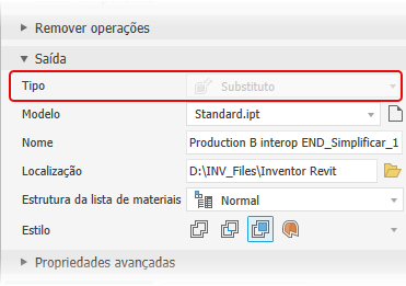

Os modelos do Inventor podem ter muitos detalhes que não são necessários para o uso com o Revit. Simplificar um modelo é uma etapa importante usada antes de exportar modelos do Inventor para uso com o Revit. Utilize o Substituto simplificado para criar um modelo substituto simplificado no Inventor que pode ser exportado como um arquivo RFA, IFC ou ADSK.
Simplifcar substituto acelera o processo predefinindo a saída de Simplificar como apenas um modelo substituto.
Consulte Criar uma peça simplificada a partir de uma montagem para obter as etapas para criar o modelo simplificado.
