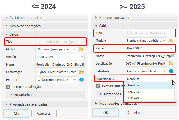

Para simplificar e exportar um arquivo RVT
Simplificar e exportar acelera o processo predefinindo a saída Simplificar como apenas um arquivo RVT. É possível exportar para versões anteriores. Para versões 2025 e mais recentes, você também pode exportar um arquivo IFC, se necessário.
Saída substituta simplificada
Consulte Para exportar um modelo para RVT (formato Revit) para obter as etapas para gerar um modelo de RVT simplificado.
