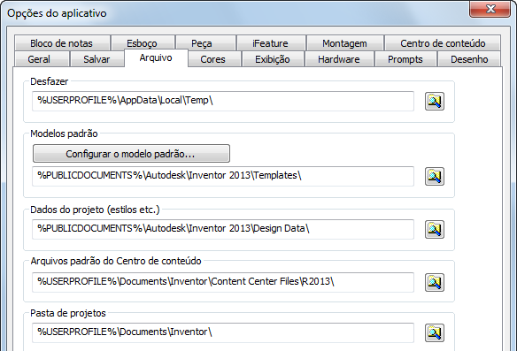

Por padrão, os modelos do Inventor fornecidos com o Autodesk Inventor estão em C:\Program Files\Autodesk\Inventor <version>\Templates ou C:\Users\Public\Documents\Autodesk\Inventor <version>\Templates. Você pode obter a localização do modelo em Opções do aplicativo, guia Arquivo. Se você estiver trabalhando em um ambiente de rede, esta pasta local reside em uma localização compartilhada na rede e não em sua unidade de disco rígido local. Se você não tiver certeza da localização, verifique com o administrador de TI ou de CAD.

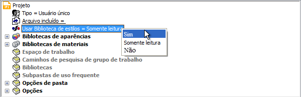

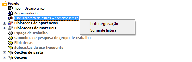

Etapa 2: Ativar a nova versão do Inventor e, na caixa de diálogo Projeto, selecionar o projeto padrão. A seguir, confirme o valor de Usar biblioteca de estilos e defina Usar biblioteca de estilos=Sim ou Usar biblioteca de estilos=Leitura/gravação.
Dicas para migrar modelos personalizados
No Inventor 2012, a opção Usar biblioteca de estilos = Não foi removida das configurações do arquivo de projeto. A partir do Inventor 2012, se o estilo coincide com um estilo na biblioteca de estilos, nós automaticamente eliminamos todos os estilos dos documentos do Inventor. Se você definir um estilo personalizado com base em modelos personalizados e não em uma biblioteca de estilos na versão anterior, defina a opção Usar biblioteca de estilos = Sim ou Leitura/gravação, como mostrado nas imagens a seguir. Essa ação salva um estilo personalizado de um modelo personalizado na biblioteca de estilos na nova versão do Inventor.

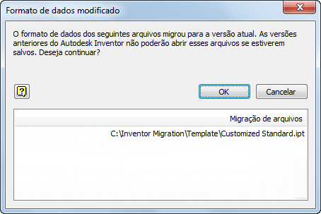

Etapa 3: Abrir e salvar o modelo personalizado herdado para migração

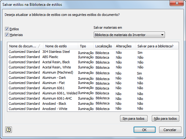

Etapa 4: Salvar os estilos personalizados do modelo personalizado na biblioteca de estilos. Para exibir a caixa de diálogo Salvar estilos na Biblioteca de estilos, clique na guia Gerenciar Estilos e padrões Salvar. Por padrão, na coluna Salvar na biblioteca, todos os estilos locais são marcados como Sim. A seguir, confirme se deseja salvar na biblioteca de estilos. Se aparecer Local na coluna Alterações e aparecer Ambos na coluna Localização, este estilo existe em ambas as bibliotecas, mas o valor é diferente. Decida qual é necessário:

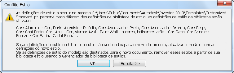

Se mantiver os valores diferentes, a caixa de diálogo de aviso a seguir será exibida quando você cria um arquivo com base no mesmo.
Para evitar esse aviso, consulte a mensagem de Conflito de estilos publicada no blog de suporte ao produto do Inventor Being Inventive.
