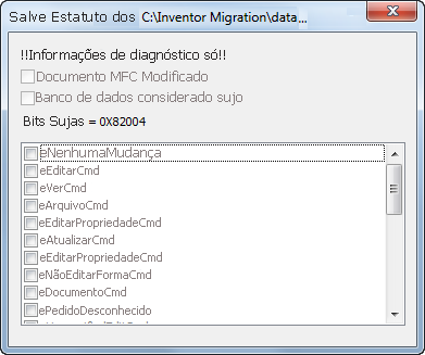

Para identificar os dados não migrados:
Ctrl+D na caixa de diálogo Sobre o Autodesk Inventor para ver o indicador de migração.
Migração necessária.
Migração não necessária.

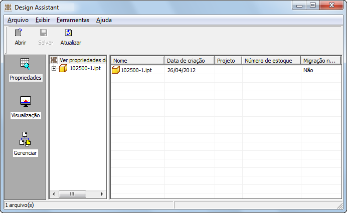

O Design Assistant mostrará uma lista de arquivos não migrados.

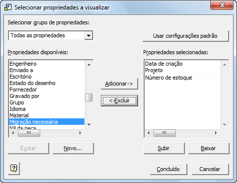

Abra arquivos ou toda a pasta. No Design Assistant, selecione Vista e clique em Personalizar para adicionar uma coluna denominada Migração necessária:
Detalhes para visualizar as colunas de propriedades.Os arquivos do Design Assistant podem ser abertos diretamente no Inventor.

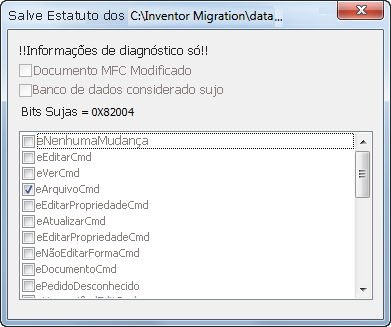

Migração sob demanda e comando Migração
A migração sob demanda ocorre quando você abre, altera e, a seguir, salva o arquivo na nova versão.
