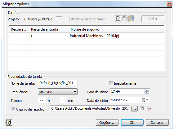

  3. No menu suspenso Criar tarefa, clique em Migrar arquivos... Na caixa de diálogo Migrar arquivos, clique em Configuração de projeto para selecionar um projeto do Vault ou clique em Navegador... para selecionar projeto do Vault. A seguir, adicione o projeto, a pasta ou peça a ser migrado. Recomenda-se adicionar projeto para migrar.
    Observação: Garanta que a opção Migrar a partir do Vault esteja selecionada.
  4. Na caixa Propriedades de tarefa:
    • Selecione Imediatamente para migrar os arquivos de projeto de uma só vez.
    • É possível adiar a migração até outro momento, como depois do expediente, quando o Inventor não está em uso. Defina a data e a hora desejadas nas caixas de texto correspondentes.
    • Defina o nome e a localização do arquivo de registro
  5. Clique em Opções... Para obter o desempenho ideal, é recomendado não para criar um anexos de visualização como parte da migração. Se utilizar o Vault Professional, você poderá utilizar o Job Processor para atualizar anexos de visualização mais tarde. Para obter melhores resultados, modifique temporariamente as configurações em Gerenciamento de visualização para manter os arquivos dwf existentes.
    Mantenha cópias locais dos arquivos até que toda a migração seja concluída. É recomendado a adicionar um comentário para que, posteriormente, seja possível identificar o sucesso da migração de cada nova versão dos arquivos.
  6. Clique em OK para migrar arquivos.
