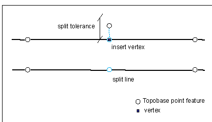

O comando Ponto de inserção calcula novas coordenadas de ponto que se encontram exatamente na linha. No ponto de inserção, um novo vértice é inserido. Para processamento futuro, o vértice indica a relação entre o ponto e a linha.
Opcionalmente, é possível dividir a linha no ponto de inserção: o recurso de linha existente será excluído e dois novos recursos de linha serão criados em seu lugar. A opção de dividir uma linha pode ser especificada nas opções do aplicativo.
Um ponto é inserido em uma linha: suas coordenadas são movidas para a linha.
A inserção é documentada no banco de dados: um ponto inserido é salvo com um atributo especial de confiabilidade.
Se a diferença entre a posição antiga e nova do ponto exceder a divisão de tolerância, o ponto não será inserido e uma mensagem será exibida. A divisão de tolerância pode ser definida nas opções do aplicativo.
